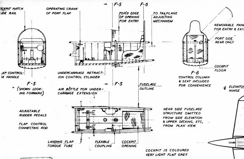

Sur le dessin de Robinson, on voit des lisses entre le contreplaqué des flancs et l'entoilage (ou alors c'est un double coffrage ?).
Caudron C460 JMGT 1/48 - Page 2 C460_cockpit_plan_robinson_zps050f7b11

Il me semble que c'est normal, le fuselage est constitué d'un âme en contre plaqué posé sur les longerons sur lequel vient se fixer couple, croisillons et lisses.
Il y a donc sur le dessin le contre plaqué côté intérieur cockpit puis les lisses puis l'entoilage.

C'est ce que je pense aussi mais d'après Waroff les flancs étaient en contreplaqué marouflé, donc ça m'a mis un doute s'il y avait un double coffrage.
La réplique américaine du C.460 est entoilée, pour ce que ça vaut.
